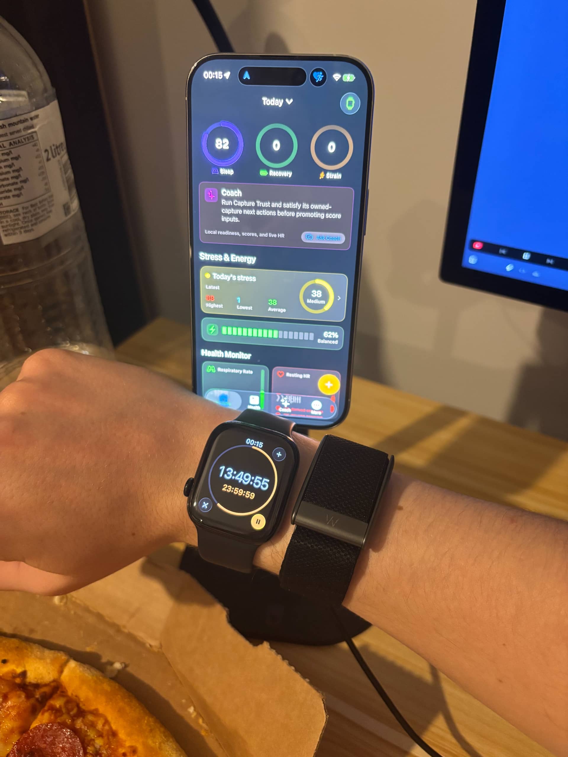

Le 1er juin 2026, un développeur se présentant sous le pseudonyme Bennett (@b_nnett sur X) a lancé publiquement un défi : effectuer une rétro-ingénierie du WHOOP 5.0 pour le faire fonctionner sans abonnement, en 24 heures. Moins d’une journée plus tard, il publiait son projet sur GitHub sous le nom Goose. « 23,5 heures plus tard… il y a une application et elle est open source. Elle suit les activités et le sommeil. Elle supporte tous les capteurs : FC, SpO2, VFC, température, mouvement, etc. », a écrit Bennett dans un post X. (23.5 hours later… there’s an app and it’s open source. It tracks activities & sleep. It has full sensor support: HR, SpO2, HRV, Temperature, Motion, etc.)

Sur le plan technique, Goose repose sur une architecture délibérément locale. L’application iOS, développée en SwiftUI, se connecte au WHOOP 5.0 via le protocole CoreBluetooth pour lire directement les données brutes émises par les capteurs du bracelet. Ces données transitent ensuite par un noyau écrit en Rust, qui les traite et les transforme en métriques de santé exploitables, dont la récupération, le sommeil, la contrainte cardiaque, le stress, l’énergie et un module de coaching. Aucune donnée ne quitte l’appareil. Il n’y a ni synchronisation cloud, ni communication avec les serveurs de WHOOP.

La documentation GitHub du projet ne laisse aucune ambiguïté sur l’état actuel de Goose. L’application présente des ralentissements très importants, reconnus d’emblée par Bennett, et aucun travail spécifique n’a encore été consacré aux performances. Les contributions de développeurs pour optimiser le code sont explicitement sollicitées. Par ailleurs, seul le WHOOP 5.0 est pris en charge. Les générations antérieures du bracelet ne fonctionnent pas avec cette version du projet.
Autre limite de taille : Goose est pour l’instant exclusivement disponible sur iOS. Le portage vers Android n’est pas encore prévu, et la compilation de l’application nécessite une maîtrise de Xcode ainsi que du noyau Rust, ce qui réserve l’installation aux profils techniques. Pour les utilisateurs non développeurs, Bennett annonce une première beta publique sur TestFlight prévue pour le 13 juin 2026, une date qui devrait élargir considérablement le cercle des testeurs potentiels et donner une meilleure mesure de l’intérêt réel de la communauté.
